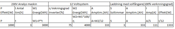

Tror ine ett smack att analysmaskinen skulle dra ca 330 Watt.
Tror sanningen att den drar 1000 W
Uträkning
Med andra ord använd Elverk/230
//Arne B
Uträkning
Visa bilaga 118699
//Arne B

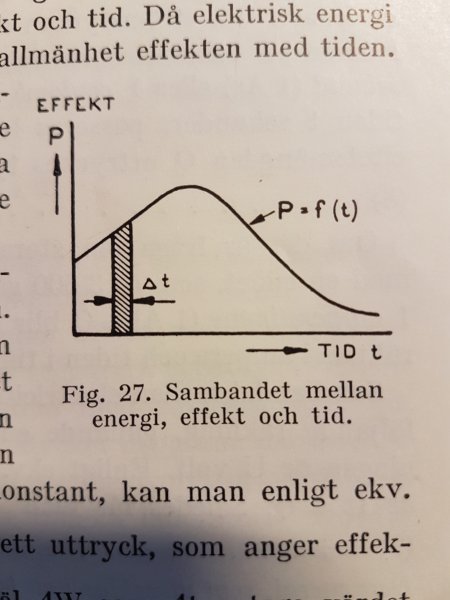

Den text du ref till är "snurrig", antar att texten/uppgifterna inte härstammar från maskinens "märkplåt, utgör tillverkarens uppgivna fakta" eller kommer från någon elkunnig person!
I bifogad bild (hämtad från Bolins Ellära) ser man de samband som råder mellan effekt P (Watt, kW, etc) resp energi (Wh, kWh, etc)!
Effektuttagets varaktighet/variation under angiven tid = förbrukad energi .
