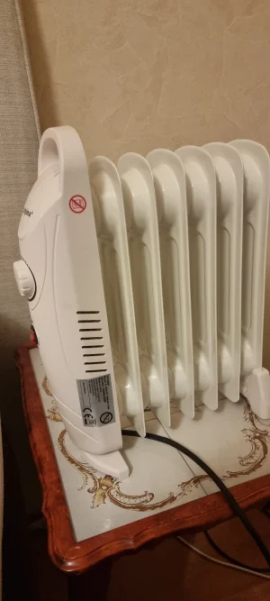

Köpte en kamin typ oljekamin ganska liten och totalt tyst ingen fläkt men ingen termostat utan en effektinställning.
Jo det var halva priset på dollarstore. Vet inte om värmen räcker men den blir fort varm vilket oljefyllda element inte blir och varmare också.
Det verkar som den fungerar som kylaren på processorn i en dator man värmer alltså en vätska som övergår i gasform och sprider sej snabbt til hela ytan där den kondenserar till vätska, fördelen är att hela elementet snabbt blir varmt och tempen regleras med hur mycket värme som överförs så den håller en ganska jämn värme på utsidan.
Det jag undrar är om den kan vara farlig att ha i husbil, har tidigare sett varningar om oljefyllda element men aldrig förstått vad som var farligt. Hade ett sånt stort och tungt när jag växte upp i sovrummet. hände aldrig något och den blev inte särskilt varm och den tog tid på sej så egentligen något helt annat.
Det är nog ofarligt bara den inte välter eller får något på sig. Skönt med tysta element
Det gäller att elementet inte välter. De verkar ha något inbyggt skydd som bryter strömmen om det välter och åtminstone ett par av de jag har hemma går inte att återställa utan är förbrukade då.
//Michael, medlem
Tog ett foto av den, står faktiskt oil heater made in prc dvs kina. Skakar man på den så skvalpar det, så knappast olja utan något mycket mer tunnflytande och inte som de gamla elementen. Det är alltså långt ifrån fullt utan kanske en halvliter förmodligen högst brännbart ämne kan vara alkohol av något slag. I vilket fall så kan det inte bli varmt i hela elementet utan att någon sorts förgasning äger rum. Effekten är 850 watt vilket borde räcka att hålla varmt och jo det var en termostat men det blir ju ganska trög reglering och eftersom det inte finns någon fläkt så lär det inte bli något drag vilket det inte blir när man gasar heller.

Jag tyckte ochså det var konstigt oljelement brukar uj vara ganska långsamma att starta och hålla kvar värmen länge. Men när jag rystar på den här så skvalpar det som en halvtom flaska eller rättare sagt mindre inte mycket alls.
Finns ju ingen chans alls att värmen skulle komma så fort överallt och den väger inte mycket heller.
Knepigt att den bara ramlat in i sverige borde ju finnas någon sorts kontroll som vi hade förr. Det var ju mycket som aldrig kom in eftersom importören var tvungen att betala godkännandet. Att det står fel saker på skylten är ju väldigt dåligt. Men frågan är hur farlig den kan vara har bara testat den lite så den är ju helt oanvänd.
Slog på den och den blev varm överallt på 3 min samma uppe som nere och efter 5 min kunde man inte ta på den luktade lite bränt damm. Eftersom det skvalpade måste det ju finnas vätska i den annars skulle jag säja att det finns elslingor inuti eftersom den blev varm så fort.
Den blir lika fort varm mitt emellan finns ju liksom kanaler och där kommer värmen fort och kommer upp till överdelen snabbt det som tar längst tid att värma upp är själva botten på elementet.
Hade på det inatt bredvid sängen termostaten slog ifrån fort fick vrida upp den, lampan i strömbrytaren som visar att den är på lade av nästan direkt typiskt dollarstore ingen kvalite där sänk priset och sälj skiten.
Jo det höjde tempen i sovrummet när jag stängde dörren 1,5grad samtidigt blev det ett par minusgrader ute så den fungerar.
Det enda som hördes var ett litet ljud från termostaten. Ska testa i husbilen blir det inte bra får den stanna hemma.
Men lite orolig är jag den blir ordentligt varm och man tar inte gärna i den med händerna eler rättare sagt det går inte utan brännskador.
