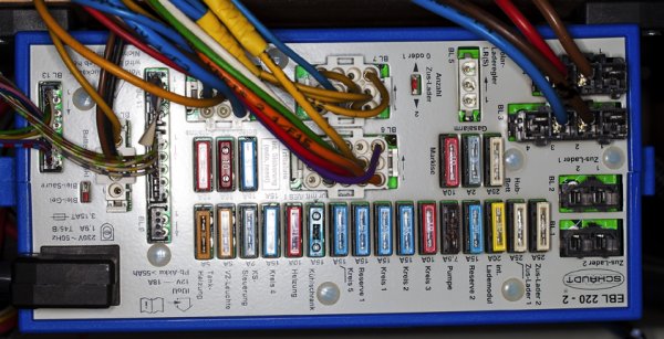

På min bil, en Bürstner Elegance 710 i, finns en solcell monterad, och som jag förstår det, originalmonterad. Dock är den inte ansluten till elektronikblocket!. Själv har jag installerat en Inverter och som hastigast anslutit den direkt på batteriet. Allt fungerar alldeles utmärkt.
Då bilen är från -07 och jag fått fylla på batterivatten på bodelsbatterierna några gånger under 1 år samt är påfyllnadslocken rätt svarta på undersidan bestämde jag mig för att byta batterier som förebyggande åtgärd. Efter samtal med Tudor föll valet på deras GEL 80Ah. Monterade i 3 st i ställer för original 2 st. Kunde konstatera att väljaren på E-blocket redan var inställt på GEL!
Nåväl, vill nu ansluta både solpanelen och den nya Invertern via E-blocket.

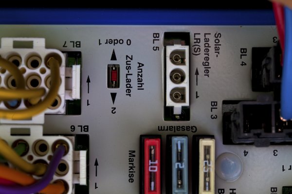

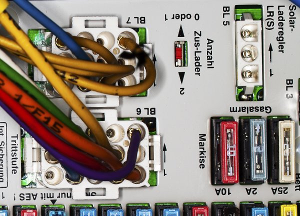

Fråga 1 Var kan jag hitta kontaktstycket med 3 anslutningar för att koppla in på ansluta BL5 resp. hitta de stift jag behöver för att ansluta kablarna till BL 6, anslutning 7 + 15, nu reserv?
Fråga 2 Jag har för avsikt ansluta solpanelen till plint 1 samt 3, märkt BB, på BL 5 Kan det vara korrekt?
Fråga 3 Regulatorn till min solpanel heter "Alden SPS 110" Är det rätt att koppla in den via E-blocket, EBL 220-2?
Tacksam för kommentarer och svar

Du ska koppla solpanelen till BL5 via regulatorn.
Kan du sedan koppla en kabel till BL9 från regulatorn så får du upp allt på panelen.
/sten-åke
ps du måste även ställa in rätt nominälla värdet på panelen när du har bytt batterier, annars så laddas dom inte rätt ds

Det verkar inte finnas någoon signalkabel för solcellsladdning att koppla till BL9 på din regulator.
Då får du inte upp allt på panelen. Det verkar också som att du inte får laddning på bilbatteriet om den saknas.
Jag skickade efter Schauds originalregulator. Den kommer med kablar, kontakter, säkringar och all.
Bara att plugga in för att få alla funktioner.
Kostar ca 1000:- inkl frakt.
//W
