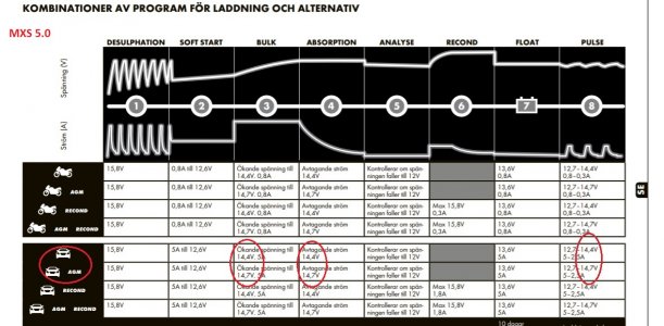

Tudor har lägre laddningsspänning för AGM-batterier än för "vanliga" våta dito enl länken i Olof G:s inlägg #5
Ctek har högre laddningsspänning för AGM......
Kan någon förklara?

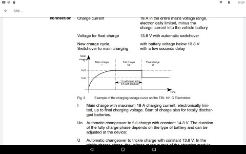

Så här ser laddkurvan ut på min laddare skillnaden mellan gel och öppet batteri är tiden.
