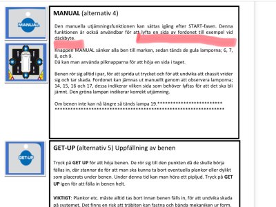

Viktigt att komma ihåg i diskussionerna är att de elektriska stödbenen är STÖDBEN, inte DOMKRAFTER (som t.ex. F1-bilar är försedda med för att förkorta depåstoppen och klara 4 hjulbyten plus tankning på under 2 sekunder).
Pålle
Så står det väl även för hydraliska? Tänker att ibland kommer ju hjulen vara i luften för att få det jämnt, eller? De skall ju klara 2500kg styck, 5T totalt och 18cm i höjd. Jag har aldrig sätt någon med stödben och som samtidigt använder ramper.

Dom skriver så här Enl,bild i manualen
    427,2 KB · Visningar: 83
