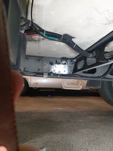

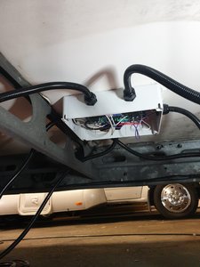

Stödbenen monterade och är helnöjd funkar bättre än vad jag tänkt efter allt jag läst. Så nu står husbilen på tomten ny besiktad, killen på besikta var lite nyfiken och hade inte sett sådana förut. Nu är det bara att städa ur och gör klart för sommaren.
