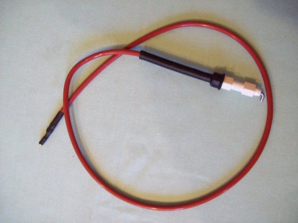

Jag upptäckte vid felsökning på mitt kylskåp (Electrolux RM 4281) att tändstiftet är trasigt. Det slår gnistor åt alla möjliga håll. Det finns stift både med och utan kabel. Var kopplar jag in kabeln? Den gamla försvinner in i en svart kåpa högst upp på kylens baksida. Den kåpan har inga skruvar eller någon synlig fästanordning. Kan jag komma åt uppifrån om jag lyfter av spisen? Eller går det att skarva kabeln? Det är ju hög spänning.

Kul problemstilling, både høyspenningsboksen og tennstiften finnes i to utgaver, med og uten kabel. Men det er kun en leder i kabelen og en høytemperatur isolasjon. Problemet med å skjøte er i hovedsak å få bra nok isolason på skjøten, og ikke skape problemer neste gang en av delene må byttes.

Jag får rätta mitt inlägg lite. Kåpan jag nämnde sitter inte alls högt upp och den har två skruvar. Så problemet är nog löst när jag har skaffat nytt tändstift med kabel. Jag byter nog även brännaren när jag ändå håller på.

Jag beställde tändkabel och brännare från Timrå Fritidsservice igår och fick grejorna idag. Det kallar jag service.
