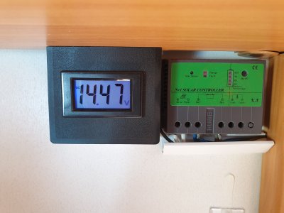

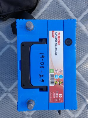

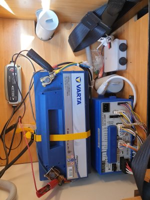

Hej, Jag har fått problem med att mitt Electroblock EBL 226 + OVP har slutat att ladda husdels-batteriet. Det hände när jag bytte ut ett 80 AMP Tudor batteri (se bif. bild) som plötsligt slutade fungera mot ett 95 AMP Warta. När jag kopplade in det nya så luktade det bränt från boxen. Jag fick ett tips om att koppla ur boxen och sätta dit en Ctek laddare istället, så det har jag gjort (se bif. bild). Jag har även en solpanel på 120 watt ( se bif. bild). Nu funkar det som det skall men jag undrar om detta är en okey lösning.

Ja det funkar, man måste inte använda den inbyggda laddaren i ebl.
Du verkar ha monterat ett vått blybatteri i ett utrymme inne i husbilen, men jag kan inte se någon gas-slang på batteriet, fixa det om det inte redan är gjort.
Knallgas (kan bildas vid laddning) vill du inte få in i det utrymmet.

Jag har satt en pil där slangen kopplas in, det kan sitta en plugg i ena hålet, det är ett ventilationshål på varje kortsida.
Nu vet jag inte hur mycket du använder ditt batteri (fricamping utan 230V) men vill då kunna använda mer 30% av detta batteri så skulle jag istället rekommendera ett AGM-batteri av "deep cycle" typ, AGM genererar inte någon gas som måste ventileras ut ur batteriet, och kan placeras var som helst i boutrymmet. Ditt batteri är ett bra startbatteri. Men du hade ju ett AGM tidigare. Din batterityp-väljare står på AGM på ditt elblock.
Kanske du orsakade en kortis när du bytte batteri och att en säkring gått (?)

Jo förresten jag glömde att skriva att jag hittade en trasig 20 amp säkring på ebl'n som var till internal charger. Vågar dock inte byta den då jag kände att det luktade bränd elektronik när jag bytte batteriet.

Jag skulle testa att byta den trasiga säkringen för laddning, nu när ditt nya batteri är monterat, din ebl kan ladda mer än 3 gånger så hög ström (A) jämfört med din ctek.

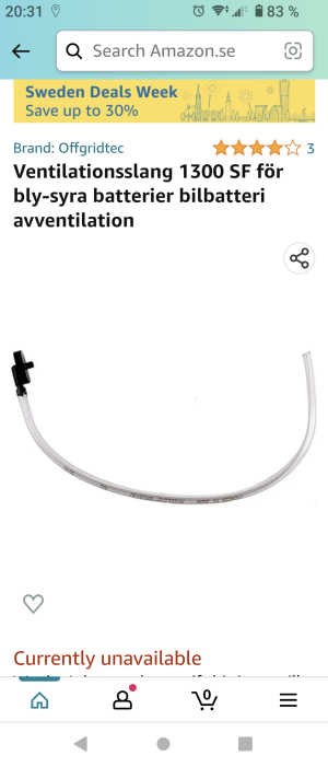

Här en bild från nätet på en slang för batterier som behöver ventileras.
Men vänta in svaret från Varta ifall du kan ha detta batteri på din plats.

Om solcellen inte var bortkopplad vid batteribytet kan det ha blivit en kortslutning om kabelskorna fick kontakt med varandra. Kabelskorna till batteriet.
