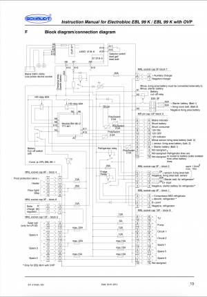

Har Du någon "susning" om vad som skulle hända om man "tvångsstyr" de två reläna med det gröna stiftet som sticker ut ?
Jag vet inte riktigt hur du menar, men förbrukarna får ju matning.
Det ena ger ju spänning till block 8 (tv, pump osv) och det andra lite förbrukare på block 4 & 5.

Har haft de två reläna blockerade i ca: 3 mån. Två tändstickor/relä vid det gröna stiftet på reläna. Allt har fungerat ok under tiden. Tog bort tändstickorna när jag kom hem och då fungerade allt ok !! Om det är reläna som tappar självhållning så tror jag inte att något i övrigt kan ta skada, skulle det däremot vara någon komponent som orsakar att reläna släpper, då bör man hålla elblocket under uppsikt så att inger "bränner" Skickade i alla fall in elblocket till reparation/översyn, bifogade också kontrollpanelen.
