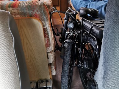

Har handlat en hopfällbar elcykel som jag inte fått hem än, den går enkelt att fälla ihop med ett handgrepp. kan ha den inne i husbilen bara att skjuta in den under sängen. Med tilltagande ålder vill jag sitta ner när jag kör och trampa när det tar emot istället för att gå uppför när motorn inte orkar längre. De flesta elcyklar väger närmare 30kg om de är rejäla med fullstora hjul och batterier , jobbigt att hänga upp på stället och lätta att stjäla. Samma vikt har min sparta cykel med bensinmotor så inte lätt att få upp på stället.
Sparkcyklar är ju förbjudna på många ställen numera så en liten elcykel är det som återstår. Vill jag vara helt miljövänlig har jag 20ah lifebatteri och en 20w solpanel och laddare för 12volt in och upp till 42volt ut. Så helt gratis utan att inkräkta på bobatteriet.
F.d. 22252
När man viker cykeln så brukar det gå enkelt att dra det ur ramen och ta med det in för laddning.
