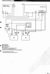

Jag har köpt en Truma Saphir Compact Klimatanläggning med tillhörande växelriktare TG 1000 Sinus, men jag är inte överens med kopplingschemat de bifogat.
Truma visar att växelriktaren är kopplad till både startbatteri och bodelsbatteri, men med min erfarenhet från segelbåt så vill jag inte ha en så stor förbrukare som klimatanläggning sammankopplad med startbatterien. Normalt har jag särat på kretsarna så att det inte finns risk för att startbatteriet är utsuget när motorn skall startas.

Bifogar elschemat där du ser hur Truma har tänkt.

Sv: Elchema till TRUMA Saphir Compact
Hej Henry!
Av schemat framgår klart att växelriktaren bara drar ström från servicebatteriet med de konsekvenser jag beskrev tidigare.
Reläet (3) är vanligt vid två-batterisystem. Det medför att bägge batterierna laddas då motorn går, men att ström till servicekretsen inte kommer från startbatteriet.
>> Saphir vario kan man förstå att AC:n går ned på 600 watt när motorn inte är igång (ingång D+), men det är forfarande för mycket för en rimlig batteribank. De tre säkringarna och säkringshållarna (6) för skydd av kabeln är ganska dyra och de två vänstra kan vara onödiga om reläet (3) sitter intill batterierna.
Men du behöver inte vara rädd att startbatteriet urladdas!
Hej PeterA.
Av bruksanvisningen kan jag utläsa att startbatterien kan urladdas vid längre drift av en apparat med hög strömförbrukning i generatordriftläge.
Inte för att jag förstår riktigt varför startbatteriet kan urladdas i detta läge, men kanske beror det på att de reserverar sig för att generatorn inte ger tillräckligt med kapacitet till systemet?
Vad tror du?
Jo, det är klart att om man kör på tomgång, så laddar inte generatorn så mycket att det räcker till alla 1000 watten i aggregatet. Det är nog knappt att den gör det även om du kör normalt.
Hjertmans har ett skiljerelä 5488 (545,-) som borde räcka. Dom har även de kraftiga säkringshållarna och säkringar ifall du behöver.
Men om du har två batterisystem så har bilen säkert redan ett system med separata kretsar och dubbelladdning på något sätt. Då behövs inte relät.
Lycka till!
