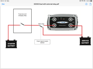

För er som funderar på installation av Ctek250 på CBE450 som sitter på Carthago bla.Fick idag svar från Ctek.
Hej Olof,
Det är en CBE 450. Tyvärr går det inte att installera D250S Dual till denna el-central utan att komplettera med extra komponenter. Här nedan två exempel, har jag beskrivit hur man brukar kunna göra för andra fabrikat.
Beroende på försättningar så blir installationen olika komplicerade.
Detta gäller för övriga fabrikat av el-centraler.
Ex
1. om bilen har strömmätning (presenterar Ah på en display) så måste D250S Dual monters så att systemet mäter strömmen från den också. Det gör man enklas igenom att montera D250S Dual mellan bilens startbatteri och el-centralens ingång (från startbatteri). Går inte att använda Solceller som är kopplade till D250S Dual med denna inkoppling.
2. Utan strömmätning. Då kan man ansluta D250S Dual direkt på Start och Servicebatteriet. Men man måste avaktivera den befintliga laddningen under färd. Det gör man igenom att avaktivera ett relä som är monterat i el-centralen. I ditt fall siter relät som en extern enhet utanför centralen SP-150. Enklas att göra det är att koppla bort D+ signalen (signalen som talar om att motorn är igång). Men Då förlorar men även styrnigne av andra funktioner tex kylskåp och trappan. Denna inkoppling tillåter solcellen ansluts till D250S Dual.
För CBL så tror jag att det är lättas att installera D250S Dual efter El-centralen, alltså mellan el-centralen och Servicebatteriet. Men då måste man komplettera med ett relä som kopplar in D250S Dual när man kör med bilen och kopplar förbi D250S Dual när man har stängt av bilen.
Se bifogat schema.
Detta relä måste klara den totala strömförbrukningen som går till centralen från Servicebatteriet.
Obs! denna lösning är inte utprovat för CBL centralen. Men den är att föredra då man inte behöver göra några ingrepp andra koppling förutom kabeln mellan Servicebatteriet och centralen.
Hoppas ett denna information var begriplig annars så får du återkomma.
Tyvärr är det så att CBL centraler är den som är svårast att installera en D250S Dual. Men om det funderar med bifogad schema så är det en enkel lösning, men du berövar komplettera med ett relä.

Var hittar man schemat?
Om jag kopplar enligt Ctek kommer kylen att ta ström före C250, vilket innebär att den laddar 20A till batterierna, detta medför att strömmen genom elblocket blir 35A,är detta för mycket tål elblocket detta i längden?
Alternativet är att koppla kylen före elblocket med extra kabeldragning, hur har ni gjort som kopplat in Ctek250, har studerat ett antal trådar ang.detta men det skiljer mellan bilarna.
Vi hade en CBE520 i vår förra bil och jag kopplade in Dual 250 enligt schemat du visade i inlägg nr 8. Kylskåpet stod alltid på 12V vid färd och det gick bra.
I resultaten från några tyska tester hävdar de att Dual 250 inte har särskilt bra kylning så den blir varm och reglerar ner strömmen ganska långt under 20 A, så du kanske inte hamnar på 35 A under speciellt lång tid.

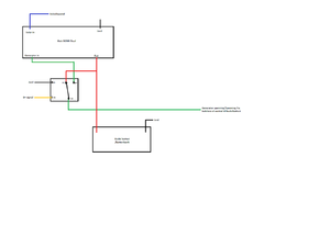

Ctek Dual er en ok dcdc lader. har brukt den i mange år koblet slik som under på skissen. Bruker den nå mot LiFePO4 batteri, men avklippet temperatur sensor.
Skissen her som jeg har laget er vel snart 10 år gammel. Om man kobler den inn som siste komponent før servicebatteri så må man bruke ett veksle rele som anvist her. Man endrer ikke noe i anlegget. Flytt + kabel til batteri til rele med en overgang til kabelsko, og lag nye kabelbaner som på tegning.
Eneste problemet med Ctek Dual er at de ikke holder mer enn ca 2 år, så må man bytte de(Kina crap). Men jeg liker den allikevel.

Rusken vad använder du för kabeldimensioner? till relät är det svårt att få mer än 6mm2.

Har valgt å lage en svært kompakt enhet med kabel/rele modul montert på dual, med korte kabler. Kabel 10mm2 som jeg lodder i gule kabelsko(for 6mm2). Må klippe ned endene til 6mm2 slik at de passer i kabelsko.
