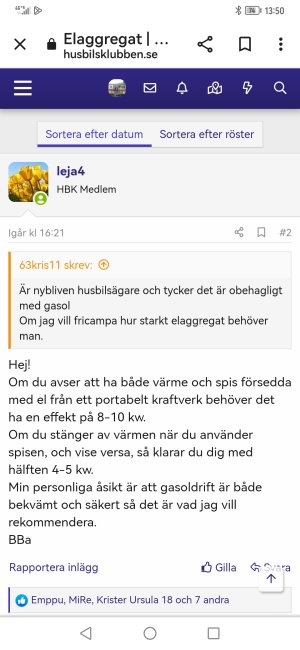

Om jag vill fricampa hur starkt elaggregat behöver man.

Jag har aldrig hävdat att det behövs 5kw för att värma en husbil Jag har heller aldrig sagt att värmaren måste gå för fullt hela tiden, Jag säger att om man inte vill ha gasol och skall byta från gasol till ett elverk (som Ts efterfrågade) och vill ha samma effekt (komfort) som gasolpannan erbjuder måste man också ha samma effekt på elverket. Jag skriver också att jag rekommenderar gasol framför el-verk.
Det är vattentemperaturen i radiatorkretsen som avgör belastningen på gasolpannan alltså inget man kan styra över själv. Om man inte behöver varmvatten går det ju bra att installera någon form av diesel eller annan luftvärmare men det var inte det frågan gällde.
