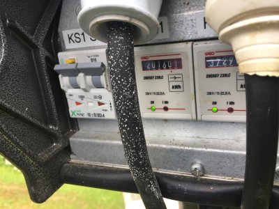

Varför blir kabeln prickig?
Den sitter i ett elskåp ca 1m över gräsmatta.

Tänk bara på att Schuko och även CEE, (de blå) har IP-klassning, IP 44.
De tål lite regn, men bör sitta under tak. Bör absolut inte ligga i blötan eller snön på marken.
Sladden tål dock vatten.
Men hur gick det med den prickiga sladden?
Gick den att få ren?
Är den mjuk och följsam, elelr spricker den?
Roysan
De vita prickarna var intorkat på sladden och ramlade av när man pillade på dem, ungefär som skorpor från ett sår.
Så troligen var det spindelägg, (vill tro det i alla fall) med tanke på hur det såg ut i elskåpet. Fullt med små spindlar och en stor rackare, "Långben" som troligen vakade i skåpet. Tog Natusan våtservetter och torkade av och det blev rent. Kabelhöljet är mjukt.
Har funderat lite på märkningen, men är nog fast inbiten vid att byta ut den mot färgad kabel för att lättare hitta bland elskåpstrasslet som kan finnas ibland. (tänk Elmias elskåp)
