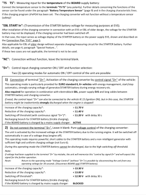

Har kopplat in en Votronic booster i husbilen.
Gjort som manualen beskriver för EBL.
Det jag inte kopplat in är matningen från D+ eftersom husbilen är en Euro 4.
Nu vet jag inte om det spelar någon roll i mitt fall.
Det jag märkt att den gula kontrollampan som indikerar Charging lyser även när motorn inte är igång.
Den verkar lysa när man står för 240 volt.
Någon som upplevt samma, kan det vara korrekt som jag beskriver?

Men votronicen behöver en start signal i form av D+ eller från start EBL enligt manualen. Vad jag läser mig till

Lyser den gult laddar den, beror kanske på att din batteriladdare höjer spänningen över tillslagsvärde, du bör åtgärda detta, enklast är sköta tillslag via D+ ,även om spänningstyrd start som du använder skall fungera, studera manualen sidan 8-12

Votronic bosterladdare (dc-dcladdare) ska kopplas till D+signal från EBL. Detta för att den ska ladda bara när motorn är igång. Hittar man ingen D+ kan istället en D+simulator användas. Jag kopplade in mig på en kabel med D+ på framsidan av EBL (Schaudt 220-4).
