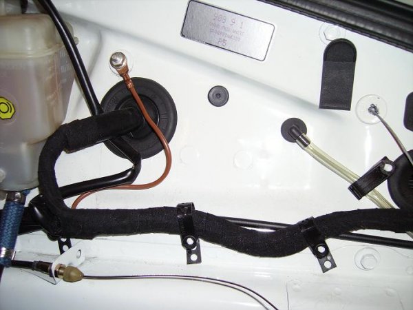

001 nordkap 057.jpg Så här ser det ut när riktiga bilbyggare gjort jobbet På vår bil sitter det två jordkablar, med klämd kabelsko och plåtskruv, mitt i vattensprutet.
Funkar på grund av att jag inte kör i salt, och är under och kollar läget med jämna mellanrum.
Lossa skruven ett par varv, skrapa rent, och på med lite tunnt rostskydd, och sedan dra till igen, är bra förebyggande
