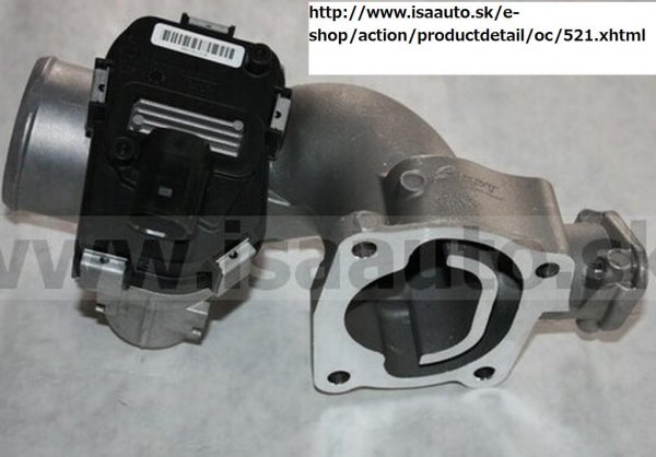

Tack Folke (och ni andra)
Detta med EGR- ventil gör inte livet lättare för en hemmapulare som jag.
Jag har en Fiat Ducato 08 Multijet 100. Kört 5000 mil. Den gula motorsymbolen lyser lite till o från.
Bilen har varit på verkstad för datadiagnos men det gick inte att få något riktigt svar vad som var grundfelet.
Tog då och plockade ner EGR-ventilen och fann att ventilen inte var sotig eller igenkladdad, något som verkstaden misstänkte. Det måste alltså vara ett annat fel.
Ser nu i ditt inlägg vilken mängd olika ventiler det finns för Fiat Ducato 07!
Den som jag har är enligt länken.
AGR / EGR VENTIL NEU !!!
Priset för en ny är alltså inte avskräckande högt.
Fråga: Är det någon som har köpt EGR-ventil från Tyskland eller kan råda/avråda från sådana tankar?
Skulle också vara bra att få kontakt med andra Multijet 100-ägare som har haft problem med ventilen och hur problemen löstes.
