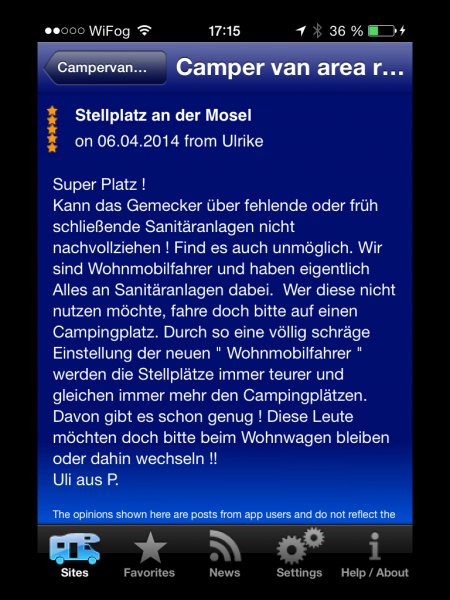

Jag har roat mig med att läsa omdömen om olika ställplatser i Europa. När man har hållit på med det ett tag så hittar man en grupp människor som gnäller väldigt mycket på ställplatsernas servicenivå. De allra flesta husbilister verkar vara nöjda så länge ställplatsen ligger någorlunda naturskönt och inte störs av trafikbuller och annat. Ligger ställplatsen dessutom nära centrum med trevliga restauranger m.m. i en mysig stad och inte kostar fånigt mycket så är lyckan total - för de allra flesta - men inte den här speciella gruppen som jag berörde inledningsvis - toalettmänniskorna!
Under alla de år jag har kört runt med husbil har jag aldrig använt någon ställplatstoalett på de ställen jag har gästat. Inte en endaste gång för jag vet att offentliga toaletter alltid (nästan) är skitiga och saknar toalettrullar, sprider smitta och är allmänt snuskiga.
Alla husbilar har väl egen toalett - varför används de inte av alla husbilister? Är det något fel på toaletterna eller på dem som inte använder dem! Ett mysterium - för mig i alla fall!

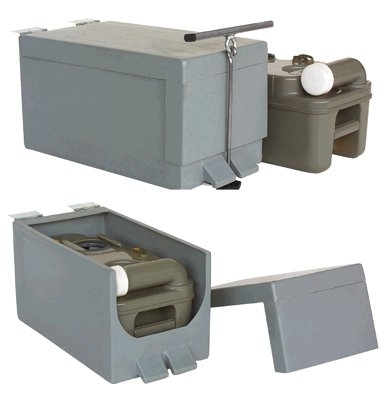

Vår toa/dusch håller på att byggas just nu och har prio 1 tillsammans med sängarna. Måste hitta en plats för en exta kasett "fall i fall", men det verkar vara svårt i plåtisar. Under bilen däremot finns en hel del plats, där hänger bl.a. reservhjulet. Ska kolla om det finns en "håla" så att en extra tank kan hänga där i en plastsäck. Vad säger du Sjöberg, går det?

Vattentoaletten är ju uppfunnen! En båttoalett med kvarn + en skapligt stor tank under bilen är inte fel, tycker jag. Har du inte övervägt det alternativet?
Tack Jappe, bra synpunkt, hade lite funderingar ett tag men var orolig för vikten. Jag får väl åka på en del "smällar" och felbeslut innan allt sätter sig (om det nu gör någonsin). Det är jätteroligt att planera, drömma & utvecklas. "One shot" gäller eftersom ekonomin stryps nästa år, därför är vi lyckliga för alla tips och ut ska vi hur det än blir... : )
Hejsan, om du hittar ett utrymme under bilen så är hållaren redan uppfunnen.
Jag kommer inte ihåg vilka kassetter den finns till, men den kanske hör hemma i Kamas utbud.
M.v.h. JANKRO.

Hejsan, om du hittar ett utrymme under bilen...
M.v.h. JANKRO.
Det var helt suveränt JANKRO! Nu har du gett mig en utmaning som heter duga, nu gäller det att Googla för hela slanten. Många tack!

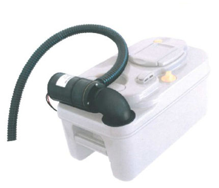

Efter att blivigt inspirerad av Jappe med sin tank lösning så hittade jag på E-bay en tank kasett med monterad pump/kvarn. Lite väl dyr var den dock (470 euro), så jag köpte en lös pump och monterade den på min x-tra tank. Med en snabbkoppling kan jag dra ut tanken om jag så vill och tömma den som vanligt.
Nar jag ar på platser där jag inte kan tömma toa tanken kör jag pumpen ca 30Sek för att tömma tanken till bilens gråvattentank. detta gör att jag klarar mig mycket längre än vanligt. Vid inspektion av gråvattentanken fan jag att den inte visade några spår av skit eller avlagringar, då denna rengörs av det övriga gråvattnet.
En alternativ lösning som fungerar mycket bra för mig...
//Freddy
//Freddy
Lösningen verkar vara mycket bra..vad är det för pump du har använd?
