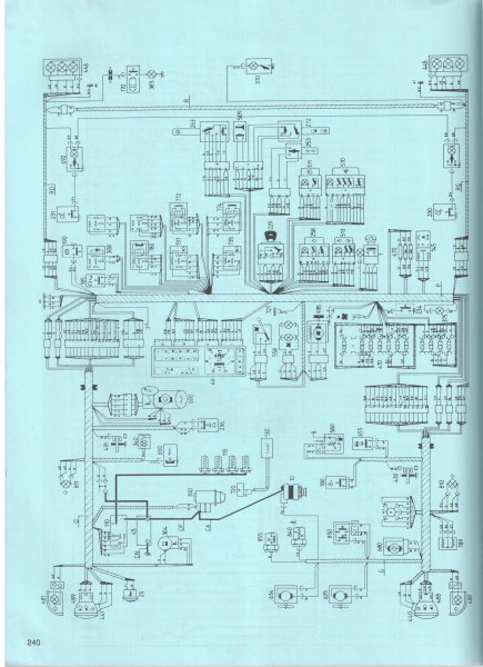

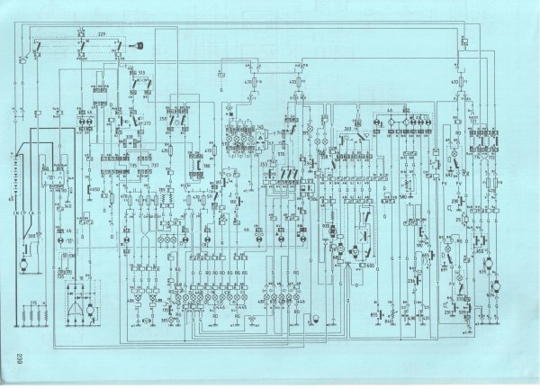

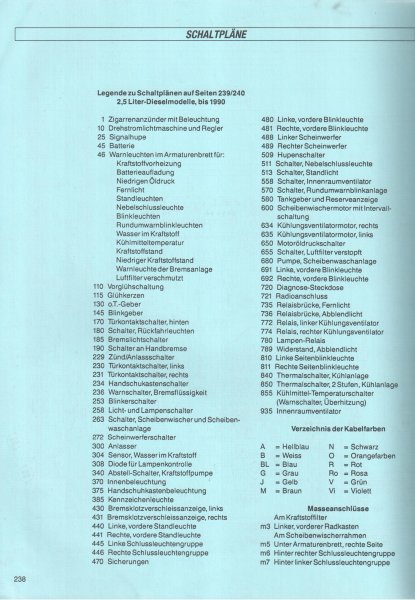

Kan tänkas att det finns två lindningar, men jag tror inte det, här är tyska elscheman och där är fläkten på 2 hastigheter och det ser ut som ena hastigheten går över en resistor.elschema1.jpg
Om du inte kan se bifogade filer så finns liknande schema på en fransk sida ( till vänster ) fast schemana är alla på tyska och dieslar, häng inte upp dig på kabelfärgerna, de stämde inte med min -92 Ducato.
