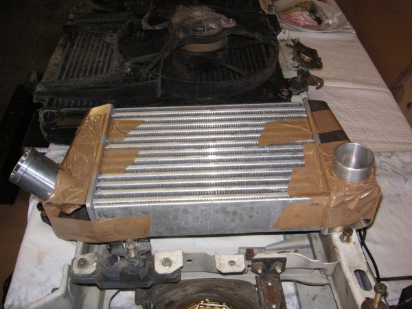

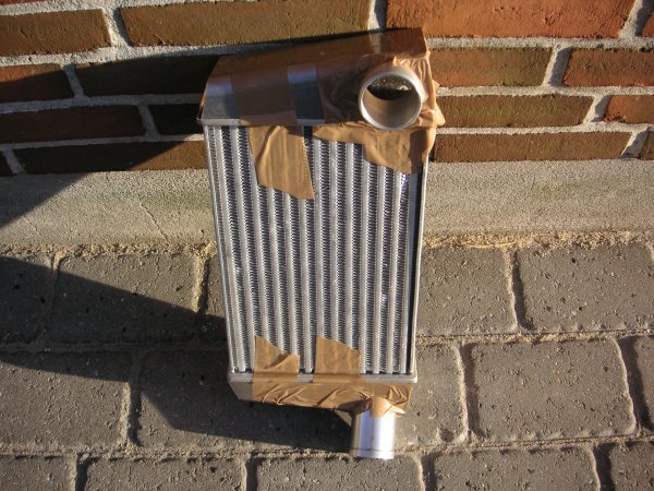

Du kan godt använde den men då kommer du til at ändre på indsugningsslangen som går fra luftfilteret til turboen da der ikke er plads til den. Den skal laves som et rakt rör ligesom Bäckmark har gjort. Den type som du vil använde er mycket tyk. Jeg er ved at modificere en sådan til min Peugeot J5 som er magen til C25
Jeg mangler at svejse min sammen men sender et billede med så du kan se hurdan den kommer til se ut. Elementet måler 310 (Höjd) 210 (Bred) 85 (Tykkelse):spinny:
En ny Intercooler från Ebay er mycket billigere at käbe: Ladeluftkühler (Intercooler) Citroen Jumper Fiat Ducato Bus Peugeot Boxer NEU | eBay
