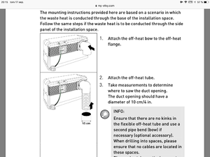

Känns inte helt bra att släppa ut värmen i garaget,måste nog placeras luftigare eller avledas.
Efoy kommer i ny modell med litiumbatteri nu.
WARNING!
The temperature of the moisture-saturated waste gases may exceed 60°C/ 140°F during operation. This constitutes a scalding hazard. The waste gases may contain substances that are harmful to health. Avoid inhaling waste gases directly or for extended periods. The insulated exhaust hose must be vented outside.
WARNING!
Inga problem att montera så, både Forsbergs och Husbilslandet gör det.
Garaget på min är så stort så absolut inget problem med värmen..
1732 timmar på 10+ år har min efoy gått Och det har varit på vintern. De senaste åren har den bara gett hälften av kapaciteten. Pratade med efoy i Tyskland om det och de medgav att de åldras på detta sätt och inte enbart på drifttimmar. Jag har den monterad i dubbelgolvet och släpper värmen där. När det är varmt öppnar jag ventilationen ut men det är sällan det behövs. Har blivit dyra ah och jag kommer aldrig att köpa någon efoy igen.
