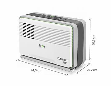

Med den förbrukningen så skulle jag välja 210 eller gamla 2200.
Tänk på att det är gångtiden som ger livslängden på cellen så en liten cell som går mycket tar slut. Beräknad livslängd vill jag minnas ska vara runt 5000 timmar men kolla innan du handlar.

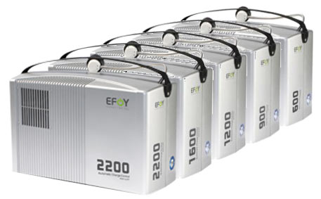

Jag har hittat en butik i Andorra som säljer Efoy : Andorra Campers som verkar intressant. Man kanske kan åka den vägen hem eftersom man är i Spanien nu.
Pila de combustible EFOY 600 R72224 1 999,00 €
Pila de combustible EFOY 900 R72227 2 429,00 €
Pila de combustible EFOY 1200 R72225 2 899,00 €
Pila de combustible EFOY 2200 R72228 4 290,00 €
Är det någon som har bättre priser?
