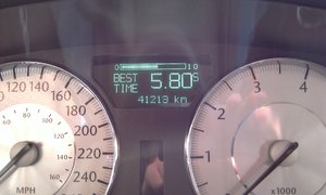

Ingen husbil, det var en Chrysler 300C med MB's 3L V6, det ingick också byte till stor IC, samt om programmering av automatlådan, den har i original spärr på för högt vridmoment, men det nämner inte de som säljer boxar som lovar glädjesiffror, jag provade innan med box, men den gav löjligt lite i jämförelse.
Det stora tunga loket blev riktigt kvick
