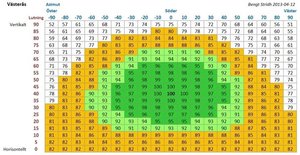

Finns det någon sida där man kan se ungefär hur mycket det skiljer i effekt beroende på breddgrad i Sverige?
Det känns som vi tappar rätt mycket på våra horisontellt monterade paneler. Självklart är det ju även säsongsbetonat men skulle vara kul att se.
Hur mycket har ni fått ut som mest i Sverige på er panel mot märkeffekt?
Ni som reser i söderut i tex Spanien, märker ni stor skillnad?

Om jag räknat rätt så ser det ut ungefär så här för en 100w panel på 0,567m2 monterad horisontalt.
Det känns som det stämmer hyfsat för mig iaf.
Max effekt kl12Kiruna (W)Östersund (W)Lund (W)
Januari2,35,711,3
April45,448,854,4
Juli45,456,762,4
Oktober11,319,324,9

Här är ett kanonbra program.
Man lägger in plats, väderstreck och effekt så får man ut produktionen.
Jag har lagt in siffrorna jag fick ut som jämförelse till min solanläggning hemma och det stämmer till ca 97% (=betydligt bättre än solanläggarens kalkyl).
Januari2,35,711,3
April45,448,854,4
Juli45,456,762,4
Oktober11,319,324,9
Undrar dock om denna tabell tar hänsyn till antalet timmar solstrålning per dygn. Kan tänka mig en viss skillnad om så inte är fallet. I Kiruna laddar panelen dygnet runt en stor del av sommaren.

Det är maxeffekt kl 12 som jag räknat på (grafen nedan).
Men jämför du Wh diagrammen verkar det ligga på samma nivå på dygnsbasis mellan tex Kiruna och Lund på sommaren
