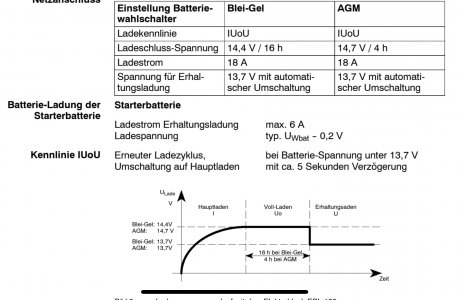

Har en omkopplare på EBL:en för laddning av olika batterityper. Bly eller AGM batteri. Hur ska omkopplaren vara inställd när jag har ett Litiumbatteri i bodelen?
