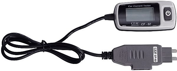

Jag har kopplat in fyra prylar och två extra 12V uttag. Strömmen till dessa har jag tagit från befintliga kopplingsdoser till belysningarna i bodelen. Kolla bara så inga säkringar blir överbelastade. Gärna med en sådan:

Det stämmer.
En sådan har jag. Och jag har laddat ner manualen.
Men ändå! Det är ju jag som är "dummisen".
Blir inte klokare när jag läser den för att få svar på frågorna i mitt inlägg.
