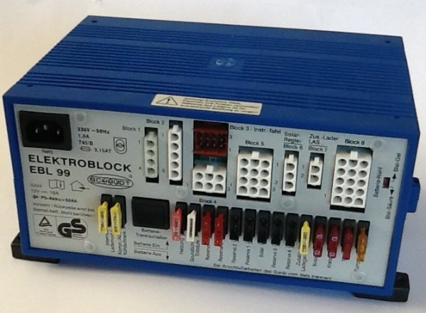

I min nyinköpta HB sitter en EBL 99 från SCHAUDT samt en bodelsbatteri Varta Profesional Dual purpose 90 ah.
https://www.batteriexpressen.se/pro...Z0iAfzgvw1nXACXi4kSzgltjyzD0Ni9yZIaAql58P8HAQ
På EBL-en finns en väljare där man kan välja mellan Blei-Säure/Blei-Gel.
Min första frågan är: Kan jag använda AGM batterier?
Min plan är att köpa solpaneler: https://prevent-germany.com/wohnmobil-solarset-200-watt-premium-12-volt-solaranlage-caravan
och ett batteri till.
Min andra frågan är: ska jag köpa en likadan batteri (den befintliga är ett år gammal) eller 2 st. nya AGM batterier om det passar med EBL-en?
EBL-en är placerad under förarstolen och batteriet i garaget bak i bilen ca: 4 meter emellan.
Kan jag placera MPPT bredvid batterierna eller måste den vara nära EBL-en? det är väldigt trångt där.
Om jag har två batterier måste jag byta kabel som går från bef. batteri till EBL-en.

Jag tror att du får problem med laddning på så stora avstånd pm inte du har en CTEK Dual eller likande DC/DC omvandlare placerat nära garaget. Alternativet har en sense kabel.
Beträffande två nya eller ett nytt i h ett begagnat, man ska inte parallell koppla batterierna ej är exakt lika, men det finns såklart en gråskala. Dock om du har två olika och står utan laddning en längre tid så bör du koppla isär som.
Din mppt bör sitta nära batterierna då det är dom den laddar och vill se exakt, spänning på batteriet. Grundregel, kör alltid råspänning så länge det går.

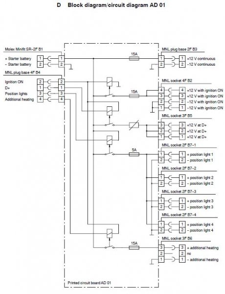

Nu har jag trasslat till det ordentligt.
Jag har inte Schaudt LAS1218 ihop med EBL99 utan en Adapter Schaudt AD 01.
I solcells paketet som jag beställt här: https://prevent-germany.com/wohnmobil-solarset-200-watt-premium-12-volt-solaranlage-caravan
följer med en Laderegler Victron Energy BlueSolar MPPT 100/15 och en
Victron Energy Bluetooth Dongle på vilken jag kan avläsa statusen på ladningen.
Mvh
Du lurar runt oss bara:):)
Åhh alla dessa små lådor med molexkontakter och relän, jag får flashbacks på ett jobb jag hade en gång :)
Men vad gör den, matar ström till positionsljus från bilen, kan det vara så att husbilen har små lampor fram och bak som lyser när parkeringsljuset är på och denna låda är för att koppla in dessa styrda från bilens parkeringsljus?
Verkar inte ha med laddning att göra vad jag kan se men jag har haft fel någon gång, kommer dock inte ihåg när:D:D:D
    66,3 KB · Visningar: 70
Hihi...
Att fela är mänskligt, men för att trassla till det ordentligt krävs en dator.
:D:D:D

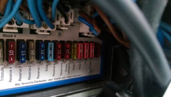

I den EBL99 jag sett så var den gjord för 10A via solcellsingången, dvs du måste nog säkra upp och även tillse att kontakter och kablar inne i EBL klarar 21A samt såklart vad händer om solen lyser, 220 är på och motorn laddar samtidigt och du har AGM batterier som gillar ström!!!
Då kan det vara bra med klena kablar till batteriet:D
Bifogar ett EBL schema som verkar använt:) du kan se att man redan säkrat upp från 10A till 15A där, ritat med penna till vänster mitt på, solcellen kommer in från vänster.
Kollade bilder på min EBL99, och ja, där sitter 15A på "Solar".
Jag tänker så här:
När jag kompletterat till 300W på taket, som i "verkligheten" kanske i bästa fall kommer att (Sverige sommartid) ge 225W, så borde det funka.
Annars får jag väl sätta en brytare från de gamla cellerna.
Vet inte när jag skulle få till att alla ladd-system ger max samtidigt i "verkligheten".
PS.Kan inte få laddning från både motorn och 230V samtidigt.
När det under färd är för varmt i husbilen och brukar jag ibland starta TEC29 för att köra tak-AC, och ser då att 230V tar över laddningen från motorn.
