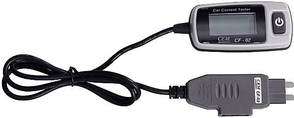

Det hade ju varit riktigt smart om det hade funnits en adapter så båda sorternas säkringar kunde testas med samma aparat.
Mvh. Klas
I min husbil er det 3 typer flatsikringer, mini - midi - maxi.
Skulle gjerne ha slikt aparat for alle 3 - selv om maxi har sikringer på opp til 80 A.
