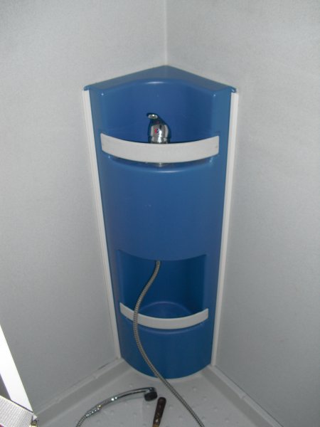

Jag skall just byta matta på väggen inne i duchen. Nu har jag problem. Hur får jag bort plasthöljet från väggen? Jag har provat att dra den uppåt och kommer ca 4cm sen tar det stopp. Ska man lossa vattenkranen, men hur?​

Hej ! Jag har en likadan duchhörna till utseende och min var skruvad i sidorna o tätad med silikon mvh Niclas o Maria

Är det så att man ska trycka ihop den inåt så att man kommer åt skruvarna?

Hej ! Min var skruvad med 5 på varje sida ! Det satt en plast hatt på dom men din måste vara gömd bakom vita listen !? Mvh Niclas o Maria

Denna verkar vara nerskjuten i skenor/lister.
Du måste lossa rören/slangar till kranen någonstans.
Tror jag....

Tack alla !! Nu har jag löst det hela, jag tog in cupevärmaren i duchrummet och värmde på så att plasten blev lite mjukare, sen klämde jag in den så att jag kunde få ut den ur skenan. Det var lite kallt i husbilen när jag provade första gången och då var plasten lite hårdare, men med lite värme så löste sig detta. Mvh caysson

Sv: Duschreparation
Tack Niclas och Maria! Nu har jag tagit bort mattan från väggen och all lim som dom har strängat på väggen för att få mattan och sitta. Det var det värsta jobbet att få bort alla strängar men nu är det gjort. Mvh Caysson
