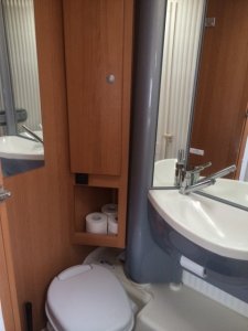

Vi hade tidigare en 6951 årsmodell 2009 och insåg nu när jag letade efter bilder att toaletten inte var den mest fotograferade ytan.
I denna bil så fällde vi in väggen där handfatet sitter och fällde det då mot toaletten.
Stod vi snett så var vi tvungna att sätta fast denna och då jag inte ville borra i duschutrymmet så tog vi en mindre träbit och på denna satte vi kardborre. Fäste detta uppe i hörnet på den svängda duschväggen och den andra änden mot väggen. På detta vis var den svängda duschväggen fast under duschningen.
Kan detta varit till någon hjälp för dig?
Visa bilaga 205408
Tack för tipset ! Toan ser precis ut som på din bild. Vi trodde i vår enfald att det skulle gå att fästa den där "handfatsväggen" på något fiffigt sätt utan att behöva fixa någonting själva - att det skulle finnas något fiffigt sätt från fabriken... Innan det ev blir affär, får vi försöka få till en egen lösning - ut och fixa kardborre!
