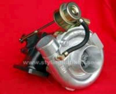

Jag har en FIAT 2,5TD -91'a i vilken jag har en DT Piston & skulle vilja prova att öka turbons laddtryck. Är det besvärligt att öka trycket? Hur går man tillväga? Vilken utrustning behövs. Vad är originaltrycket & hur mycket skall man öka? Finns det någon kunnig i forumet som vet & kan hjälpa mej med ett svar?
Bennie
Hejsan, med lite res. för olika tryck från början så verkar ca. 0,8 vara ett värde som är vanligt som original.
För att ha koll på trycket så kan du skaffa en turbotryckmätare och koppla in i systemet.
Det finns många på eftermarknaden, t.o.m. Biltemas för en dryg hundring duger gott.
Att höja trycket är väldigt enkelt. Där slangen går in i klockan som öppnar övertrycksventilen så ser du stången till spjället. Det sitter en fjäder inne i klockan som håller mot. Genom att ändra längden på tryckstången med justeringen så ökar man förspänningen på fjädern och därmed så behövs det högre turbotryck innan ventilen öppnar överströmningen.
Under normala övriga förhållanden så gör det nog mera skada än nytta att öka turbotrycket för mycket........ Kanske möjligen 1,0 men inte mera om man inte kan mata på mera diesel. Men då börjar det handla om trimmning utan bränsleekonomi och hållbarhet som inte passar på en husbil.
Om allt är ok. och turbon är frisk i en gammal Fiat så bör man kunna få styvt 1,5 som maxtryck.
Grabbarna som trimmar sina dieslar till max (gamla Volvo och Audi), matar bränsle och höjer trycket utan att bry sig om motorn, (för det finns flera att hämta på skroten), kan få otrolig fart på en gammal diesel, men som sagt inget för en husbil som man vill ha driftsäkerhet på ;). Men roligt kanske det skulle vara även om det inte skulle vara så länge :D.

Tusen tack!!!!!!!!!!!
Just nu har HB'n gått i ide så det blir att ta tag i detta till våren. För närvarande har jag tagit bort köksdelen för att åtgärda en fuktskada så jag är inte sysslolös. Jag tar till mej din varning om att motorn tar stryk av ett för högt tryck så jag skall prova att höja till 1,0 för att se om det blir någon skillnad.
