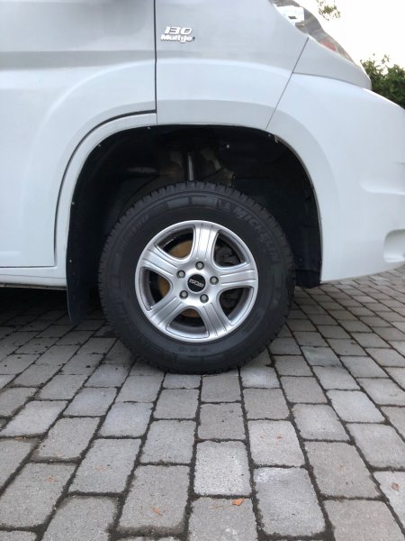

Här är en bild på hur det ser ut höjdmässigt i fronten. Det är 15" hjul med 215/75-15 däck på den här bilen.
Jag mätte avståndet mellan ovansida däck - skärmkant till 18cm. Jag har tyvärr inget mått på hur det var innan fjäderbytet.
Ser det här normalt ut för er andra som har monterat fjädrar som höjer bilen?

Hej Erik...drivaxel vinklarna måste ha blivit för stora.. På våran bil blev höjning ca 6cm ...för att jag böt fjädrarna va att jag höjde max vikten på den från 4000 till 4250 kg våran bil är helintegrerat hymer Eriba med Fiats maxichassi 16” hjul ...jag använde fjädrar som hymer tog fram för att dom är enda fjädrar som besiktningen godkände för vikt höjning .Jag ringde till Lesefors för att deras fjädrar va mycket billigare men dom sa att deras är inte godkända på det viset som hymer krävde i intyget som jag köpte av dom.
