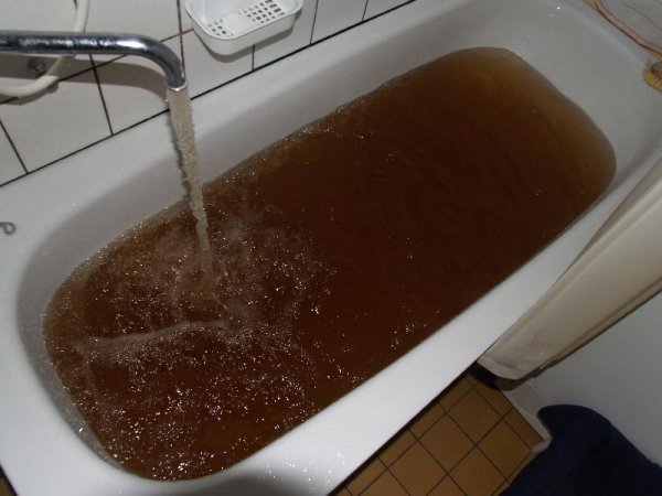

Det kan väl inte vara så att det är samma vatten från kökskranen som kommer från badkarskranen? Skulle det vara så, så blir jag ändå orolig, även om mina dryckesvanor skulle råka ha likheter med kamelens.

Lyxigt Jappe! Det är uppenbarligen mörkt öl/lager du får ur badkarskranen. Då kan du vara helt lugn. Om du nu nödvändigtvis måste hålla på med maratonlöpning vid din ålder och i denna värme så vill jag rekommendera en knivsudd salt i varje ölglas. Det är kombinationen svettning (=saltförlust) och intag av stora mängder vatten som kan bli farlig.
Tack för informationen, det är skönt att kunna släppa oron för dig.

Eftersom jag har KOL, så måste jag springa ett maraton då och då för att inte choka igen helt och då dricker jag massor med vatten. I fortsättningen ska jag ta med ett saltkar också! Tack för upplysningen om saltförlust vid svettning, men eftersom jag springer så långsamt att jag inte svettas särskilt mycket, så är det kanske inte något större problem.
