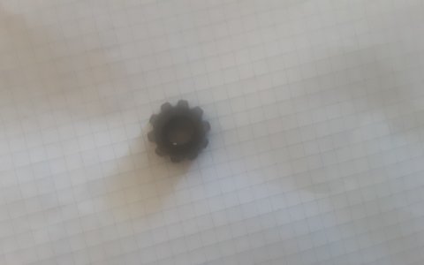

Vad glad man kan bli för SMÅ saker , detta lilla drev med invändig splines och 10 kuggar har gett oss många bekymmer. Det är till elfotstegets motor. Vi åkte nyligen från Gbg till Jämtland och jag var in i varenda husbilsfirma på vägen för att få tag I ett nytt men alla skakade på huvudet för detta finns inte att köpa utan det var bara att köpa ny eltrapp. Hemkommen började jag jakten på ett nytt och fann att det fanns i Italien och kostade 7,10 euro plus frakt. Det damp ner i brevlådan och är nu monterat och trappen går perfekt utan hackande och ramlar inte längre ner helt plötsligt. NÖJD JA.20220711_094214.jpg

Vad glad man kan bli för SMÅ saker , detta lilla drev med invändig splines och 10 kuggar har gett oss många bekymmer. Det är till elfotstegets motor. Vi åkte nyligen från Gbg till Jämtland och jag var in i varenda husbilsfirma på vägen för att få tag I ett nytt men alla skakade på huvudet för detta finns inte att köpa utan det var bara att köpa ny eltrapp. Hemkommen började jag jakten på ett nytt och fann att det fanns i Italien och kostade 7,10 euro plus frakt. Det damp ner i brevlådan och är nu monterat och trappen går perfekt utan hackande och ramlar inte längre ner helt plötsligt. NÖJD JA.Visa bilaga 224206

På vår fd N&B Flair pajjade trappdrevet.
I brist på annat och med en vag förhoppning, gick jag in på Tumbo drygt en mil hemifrån.
Efter att ha förklarat mitt problem drabbades jag av tungt haksläpp när damen bakom disken sa.
"ja visst, kom med så tittar vi bland alla våra repsatser vi har i lager",
En av repsatserna var exakt den jag behövde.
