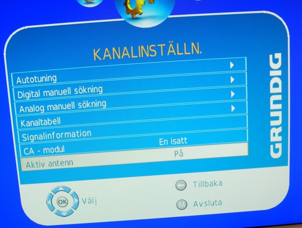

Innan jag skaffade ny TV i husbilen med "aktiv antenn", 5V

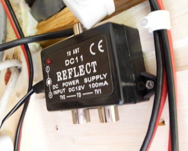

så använde jag en antennförstärkare 12V enl.bild och den drog så mycket ström att jag blev tvungen att koppla den över en strömbrytare.

Hallo om antennen krever 12V matning så er det snakk om en aktiv antenne med innebygget forsterker. Det en da trenger er en power injector på kabelen som kan mates med 12V. Disse finnes for en billig penge hos firma som driver med installasjon i hus. König 5V power DVB-T inserter - Power inserter, strömförsörjer aktiva DVB-T-antenner fungerer også med 12V om antennen krever det. Hvilken antenne har du som krever 12V?

Sorry Mats - jeg studerte ikke bildet på antennen fra et av de første innleggene før nå. Den manglende dosan er endast en strømforsyning med injektor. Den enkel injektoren jeg linket til for noe få innlegg siden og en kabel fra 12V i stedet for den medfølgense 5V forsyningen skulle løse problemet. Total kost langt under 100 kr og noen minutter jobb.
