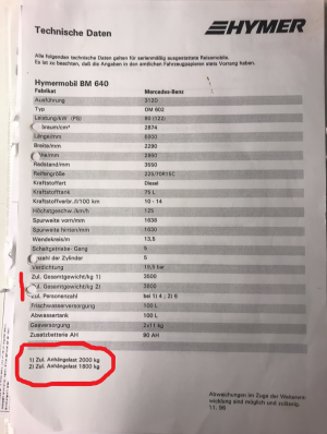

Min husbil är en Hymer BM640 byggd på Mercedes Sprinter 903-chassi (3,5 ton) OM602 312D (122 hk 2,9 lit 5 cyl diesel) bakhjulsdriven 1997.
I pärmen som medföljde husbilen hittade jag bifogat dokument. Detta anger att "zulässig anhängelast" får vara 1800 kr/2000kg. Som jag tolkar det, i mitt fall med 3500 kg totalvikt enligt reg.beviset, så får jag koppla på 2000 kg. Total tågvikt blir då 5500 kg. Jag har dock inte för avsikt att dra så tungt, men det ger ju ändå en uppfattning om vad husbilen ska klara av vad gäller dragvikt enligt Hymer.

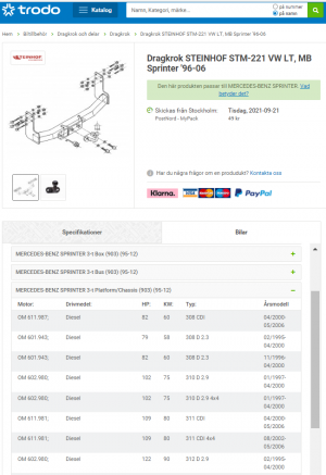

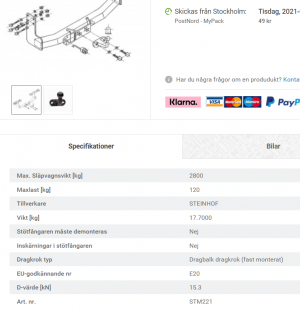

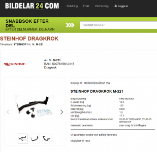

Dragkroken som jag själv monterat (mha mina söner) är en Steinhof STM-221 med EU-godkännande E20 som passar just Mercedes Sprinter årsmodell 1995-2000. Se bifogat. Kan nämna att vi tvingades göra en mindre anpassning av infästningen i sidobalkarna eftersom husbilens balkar ligger 100 mm lägre än Sprinterns. Dragbalken är bultad med totalt 8+8=16st genomgående M12-skruvar i husbilens två balkar.
Min fråga gäller vilka dokument som krävs för att Transportstyrelsen/Besiktningen ska kunna godkänna dragkroken?

Jag kontaktade Besikta och Fordonsprovarna på måndagen. Det som behövs är information om monterad E-godkänd dragkrok inkl monteringsanvisning och information från Hymer om bilens maximala dragvikt, i mitt fall 2000 kg. Dokumentet i första inlägget godkändes. Dragkroken godkändes ua och husbilen som hittills varit reggad som lätt LB reggades samtidigt om till PB klass 2 enligt eget önskemål. Mitt körkort tillåter iof bara 750 kg och det räcker för min planerade Europaresa. Mycket lättad o nöjd :) Tack Fordonsprovarna i Hisings Backa!

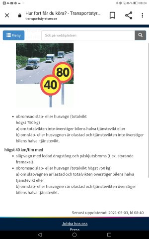

Taget från Transportstyrelsen:
högst 40 km/tim med
släpvagn med ledad dragstång och påskjutsbroms (t.ex. styrande framaxel)
obromsad släp- eller husvagn (totalvikt högst 750 kg)
a) om släpvagnen är lastad och totalvikten överstiger bilens halva tjänstevikt eller
b) om släp- eller husvagnen är olastad och tjänstevikten överstiger bilens halva tjänstevikt.
högst 40 km/tim med
När jag använder Transportstyrelsens släpvagnskalkylator och knappar in reg.nummer för HB och en obromsad släpkärra, max 750 kg, som jag har blir beskedet max 80 km/h med max last. I mitt fall 615 kg för att inte överstiga släpets totalvikt på 750 kg.
Riktigt enligt texten. Totalvikten på släpet överstiger inte halva tjänstevikten på dragbilen. Alltså dragbilens tjänstevikt är över 1500 kg. Eller hur?
