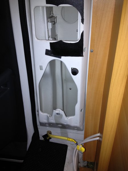

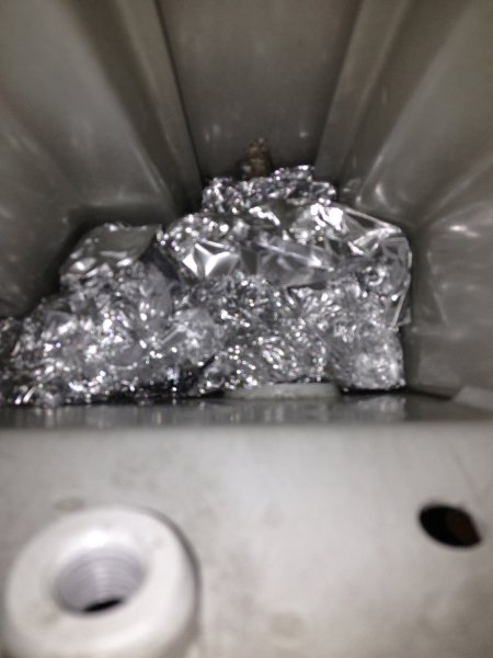

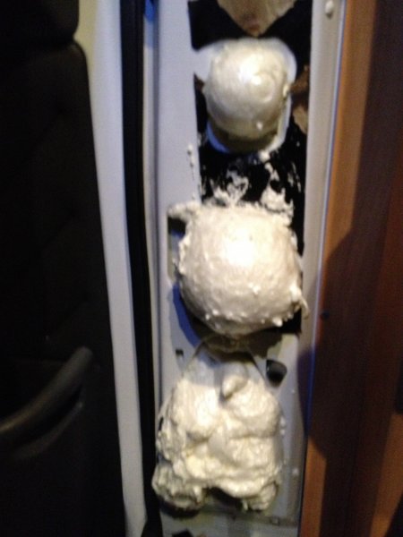

Har efter att läst alla kommentarer om och om igen nu bestämt mej att prova med folie och skum (trots Montreals och Gerts inlägg). Jag börjar på passagerar sidan där jag inte gjort något än mer än att tejpa dörren, startar med att göra en "botten" en bit ner i stolpen med folie. Har därefter använt Sikas skum som lär vara bättre än många på att inte suga upp fukt.
Nu får detta stå över natten och svälla med värme på, så får jag ta fram kniven imorgon. Återkommer med mera info. Tacksam för alla som hittills engagerat sig i detta ärende. :msn_thumbup:
Känns lite knepigt att "bara" tejpa på utsidan dörrarna, skulle man öppna och försöka klistra/fästa något mer "permanent" inifrån? Det kan ju inte vara något jätte jobb att plocka bort dörrsidorna? Sen har jag ju övriga tips jag fått om åtgärder, tex instegslådorna. Jag fortsätter nog att rota i hytten framöver så kanske det blir riktigt bra till slut, så sluta inte med tipsen.

Är det inte så att alla håligheter är på något sätt ventilerade för att det annars kan bildas kondens och fukt.
Sätter man igen en stolpe med fogskum så hindrar man väll fukt och kondens att ventileras bort.
Jag skulle isolera så att man ändå hade ventilation igenom balken på något sätt, inte bygga igen det.
Åtminstone först försöka att sätta tätlist bakom kåpan mot stolpen så det inte drar ifrån den.
Eva o Sven-Uno
585
Hagfors
67
Sv: Dragigt i Fiat hytt
Varför inte spraya med rostskyddsmedel före insprutningen av skummet. Det skulle väl skydda för ev. rost.
Tror trots allt inte att det blir mycket kondens inne i "balken".
