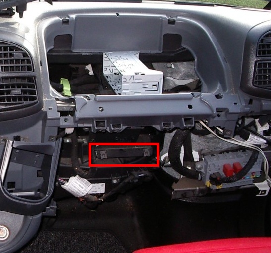

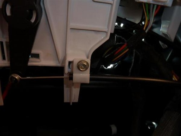

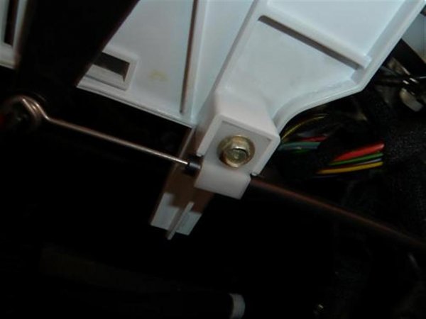

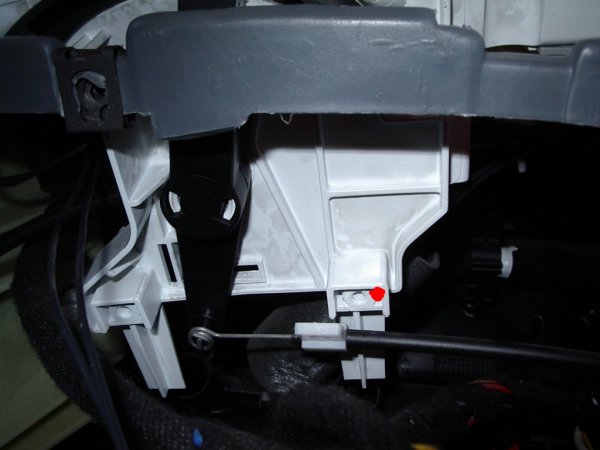

Hade samma problem för ett par år sedan och kom fram till att friskluftsspjället inte tätade tillräckligt o blåste väldigt kallt som du skriver vid hastighet över 60-70 km.Testa med att stoppa handen under handskfacket när du kör,om det blåser kall luft därifrån så är det spjället som öppnar sig av fartvinden.Skall försöka bifoga några bilder hur jag gjorde för att bli av med problemet.
Bild 1 under plåten sitter själva spjället som inte sluter tätt
Bild 2 Vajerfästet vid reglaget
Bild 3 Flyttade skruven till den röda punkten för att korta vajer
Bild 4 Vajern flyttad och spjället håller tätt "kalldraget försvann"
Bilen är en Ducato -06a modell 244
