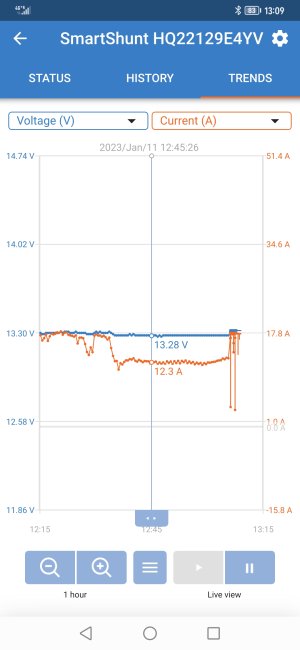

När jag tittar på kurvorna från smart shunten så ser jag att något skapar nergående spikar...
Spikarna varierar i djupet så det kan ju inte vara någon belastning som slår till och från....
Någon som har en ide om vad detta kan vara...
Kan det vara ett fel i solpanel regulatorn..?

Du har en "laddare" på som generar en ström om 16-17A. Strömpikarna ger små pikar på spänninsgkurvan. Jag tolkar strömkurvan att det är någon förbrukare uppemot 200W som är på för annars skulle det ju inte ladda något. Belastningen är dock något ojämn som genererar pikarna.

Solcellsladdaren som gör MPPT-Sökning?

Kan det vara att BMS slår ifrån vid spänningsdipparna. Någon förbrukare verkar vara på och därav ökar A. Spänningskurvan ökar lite hela tiden för att stabiliseras på slutet.
Dock fortsätter förbrukningen även utan spänningsdippar.
Är kylskåpet i drift eller någon annan förbrukare. En fläkt skulle kunna ge en sån kurva i loggen. Hög startström.

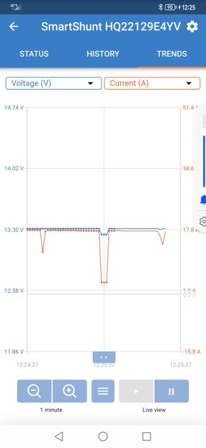

Då jag har två lifepo4 batteri och två daly bms, undrar jag om detta kan hända...
För mig ser det mer ut som att laddningen har dessa spikar än någon förbrukare, det laddas ju ändå med 16-18 A just nu...
Kylskåpet är i drift men den tar bara 6 A max och har inte dessa down spikar, kylskåpet kurva är jämn och lång ca 40 min.

Det kan vara laddaren som slår till och från som du säger. Frekvensen i pikarna är lika hela tiden. Spänningen och A sjunker samtidigt.
Är det en 230V laddare som är inkopplad?

Nej det är en ganska ny mppt solar regulator som är tillverkad i tyskland...
Men detta med down spik är väl ändå inte normalt.... Med tanke på garantin mm.
MPPT dual 30.
