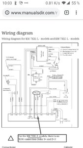

Jag har diagrammet i kylskåpets manual. Mitt bekymmer är att jag inte vet mellan vilka punkter/anslutningar på ventilen som jag ska mäta.

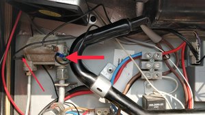

Men jag mätte nyss på mitt RM7655L
Kör det på gas nu, och fick 0,96-0,97V mot jord, på de 2 anslutningarna jag markerat med pilar.

Tack PeterK!
Då ska jag kolla upp spänningen på de anslutningarna. Man kanske ska mäta just då gnisttändaren går- För det är väl då det ska finnas ström där? Eller tänker jag tokigt.
Om det då finns spänning över de anslutningarna och det inte kommer fram gas måste jag förmodligen byta gasventilen.

Du tänker rätt.

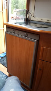

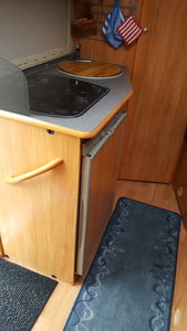

Min bil är en Adria Adriatik Coral 580S 2005:a. Jag är i stort behov av att få tips om hur jag ska gå tillväga för att plocka ut skåpet. Bilderna visar hur det är monterat.
