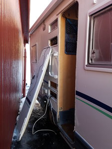

Ja det blev dörren för mig också. 1½ dag är ganska rimligt med allt kringarbete. Nu sitter den iaf på plats med anslutningar och ombockade gasolrör. Nästa gång ska jag inte ha våt is som underlag utanför dörren när man ska lyfta.
Detta aktualiserade att jag ska dra separata >10mm² till kylen, (original är 2x2.5mm²)för annars blir det bara 2A kvar att ladda bodelsbatterier med efter spänningsfallet när kylen drar igång 175W på 12V när man startar motorn. (alternativt kopplar jag bort D+ så får den gå på gasol när inte 230V finns tillgängligt.)

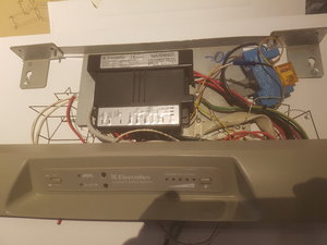

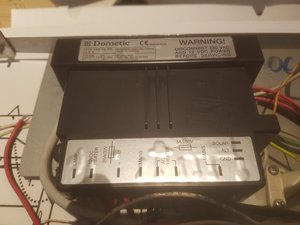

Vet du vad... skåpet är skrotat, men jag har sparat kontrollenheten och panelen med lysdioder.. och jag hittade den.
Vad kostar den som reservdel och vad tycker du den är värd? Behöver du grejerna runt omkring också?
