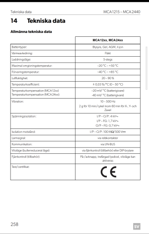

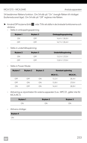

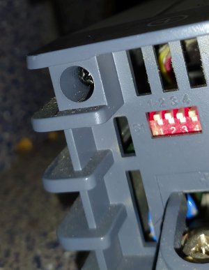

Ni som har Dometic mca 12xx laddare, och laddar lithium batterier, hur har ni den inställd.Screenshot_20221208-194400~2.png
Själv har jag brytarna i 1 on, 2 off, 3 off. 14,4 v och 13,8 v.
Är det rätt eller fel?
Lifepo4 batteriet klarar 14,6vid laddning.

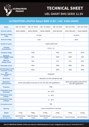

Ultimatron rekommenderar 14,6v och har inte någon uppgift på för värdet för underhåll.Screenshot_20221209-184450~2.png
