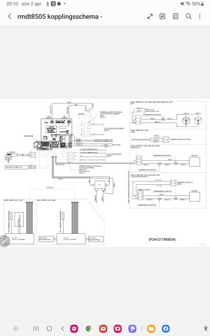

Du har inte kommit åt en en väljar brytare på EBL 271 finnes det en sådan då går inte kylet på 12 volt när motor går.Bifogar elschema finnes olika 8505.
    467,5 KB · Visningar: 57
