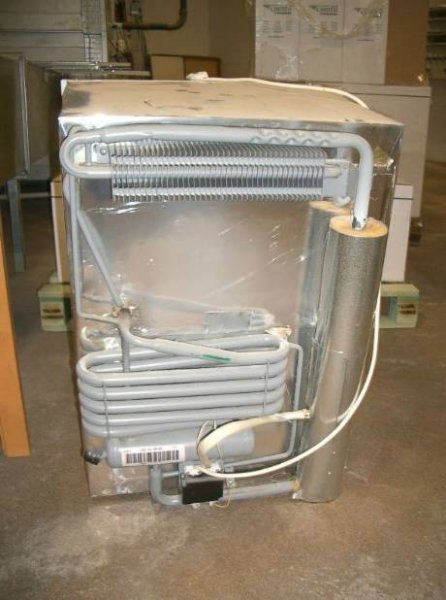

Var någonstans sitter den där värmaren på 220 volt?
/Thomas
(skåpet på bilden är bara för el, inte gasol)
värmaren/brännaren är alltså den stora lodräta cylindern till höger som går hela vägen nerifrån och upp. På ett skåp även för gasol inkluderas gasolbrännaren längst ned i denna.
Cylindern/röret ska bli varmt (någorlunda iaf, räkna på att det är ungefär 200W)
Principen för skåpet är enkel. Värmaren värmer vätskan som förångas, och så är kylprocessen igång. Blir det varmt men inte kallt så verkar det troligt att det är problem med kylmediet och eventuellt läckage.
