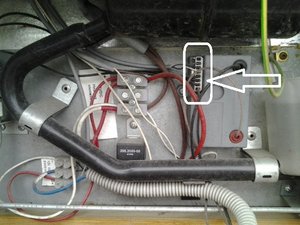

Jag hade i går också problem med kylen och tändningen... .. Både flamvakten och tändningen sköts av den svarta boxen som sitter bakpå kylen.... jag tog bort den vita långa kontakten och sprutade el spray både på stiften och på kontakten... satte den tillbaka.... och startade kylen.... än fungerar den....
Bilden hittade jag på google bilder...
