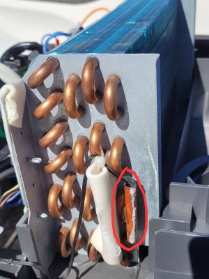

Jag hade samma problem på min och, som utbildad kyltekniker, vet jag att det inte ska vara så.
Korta drifttider med många start och stopp brukar döda kompressorn rätt fort.
Jag plockade isär min apparat och felsökte.
Det sitter en givare på förångaren (det kalla batteriet) som känner av när batteriet behöver frostas av.
Den mäter helt enkelt temperaturen på batteriet och om det blir minusgrader slår den ifrån kompressorn så batteriet får tid att frostas av.
Problemet är att de monterat givaren på första böjen in i batteriet.
Där blir alltid riktigt kallt.
Den givaren ska sitta mellan mitten och slutet av kylslingan.
Jag flyttade helt sonika min givare.
Och titt på 17 om det inte funkade.
Har kört så i 1,5år och det funkar nu som det ska.

Jag satte den på röret innan sista slingan går in i förångaren.
Det enklaste är att följa hur rören är sydda.
Att det blev just den platsen var att kabeln var lagom lång dit.
Jag la på ett lager armaflexisolering utanpå eftersom nya monteringen med strips ger en betydligt mindre kontaktyta än det fabriksmonterade "dykröret".
Att helt strunta i givaren kan funka, dock finns det då ingen indikering på att batteriet frostar på och förr eller senare har man då en stor isklump i förångaren vilket kan leda till inträngande vatten.
Givaren finns av en anledning.
I äldre maskiner sköttes avfrostningen av ett tidur som bara lät kompressorn gå i en timme i taget så det går iof också att anordna.
Men betydligt lättare att bara flytta givaren....

Givaren sitter i ett rör här.
Tar man ut den och bara låter den hänga utanför röret går kompressorn mycket längre men då isar det på ganska mycket, men det beror ju på luftfuktigheten.
Tänker prova mig fram lite om kylningen inte skulle räcka till i sommar.
Så satt den på min också.
Om du sätter givaren på någon av böjarna högre upp så kommer det funka bra.

Några som vet huf deg ligger till med garantin om nan öppnar locket och flyttar givaren? Sitter det plomberingar? Lyfter ni bara ur givaren ur dykröret och föster den med ett buntband två ”böjar” högre upp? Verkar ju vara enkel lösninng på ett litet problem på en i övrigt riktigt bra ac. Riktigt märkligt att inte Dometic fixat detta än!
Har freshjet 2200 nu. Helg splitter ny! Den kyler väl men så fort den gått ett tag startar och stoppar kompressorn i korta intervaller. (Som verkar vara fallet för samtliga)
Är i Kroatien nu > 30'C och kompressorn går konstant med givaren i dykröret, som den sitter från början. Tänker att man inte behöver bry sig om hur mycket den går så länge den kyler bra. Det är som att kliva in i ett kylskåp här så kylkapacitet har de:)
