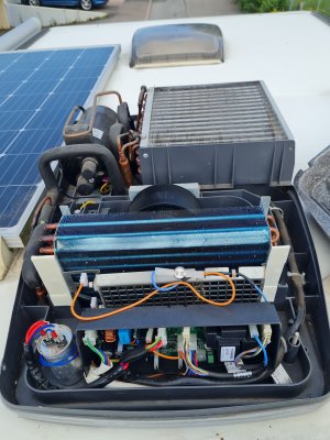

Har efter 7 år fått problem med Dometic AC (2200)
När bilen står något lutad åt höger rinner inte allt vatten ut på taket , koppen under elementet blir full och då kommer det vatten in i husbilen.
Lyfter jag däremot på frigoliten under kåpan rinner allt vatten ut på taket.
Det är inget som ligger vid hålet och hindrar.
Detta har börjat nu, ingen har varit på taket och gjort något.
Tacksam om någon har en bra förklaring,

OBS: jag kan inget om det där... det här är bara mina synpunkter.
Har du gjort något som kan ha orsakat detta? Modifieringar andra installationer på taket mm???
Det låter lite konstig att det bara händer nu efter 7 år...men kommer in vatten inne i husbilen så är förmodligen gummit som ska täta runt hållet sönder blivit för hårt eller tappat helt enkelt sin funktion. Den där ska skruvas med moment nyckel om jag inte mins fel.... och den enda som tätter är den där gummit som finns under AC.
Du kanske skulle behöva skruva lös och lyfta hela AC och undersöka vad är status på den, eventuellt behöva byta den. Rengöra taket ordentlig innan du monterar tillbaka.
Det kan ha kommit skräp eller annat mellan taket och gummi...
Kondensvatten brukar rinna av oavsett om taket lutar åt fel hål.

Vi hade samma problem för några år sedan. Då hade frigoliten gått i 2 bitar och den ena halkade ner och hindrade vattnet från att rinna ut ur skålen och ut på taket. Det fanns inga slangar kopplade på vår 2200. Vi fick lägga något som hindrade frigoliten från att täppa utloppet. Kommer inte ihåg om frigoliten skulle sitta fast i kåpan och hade lossnat.
