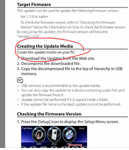

Har ett problem,Jag ska uppdatera mjukvaran i en Kenwood DNX 451 RVS jag vet hur man laddar ner mjukvaran men problemet är jag har en Mac och jag kan inte packa upp zipfilen har försökt med en massa olika uppacknings programmen får det inte att funka.Så jag undrar om det måste var en Win dator för det ska funka.Den som vet hur man ska göra kan gärna ringa mej.

Det låter lite märkligt att det skulle vara en zip-variant som inte en Mac klarar. Men det händer ju ibland att det smyger sej in små fel i filen vid nedladdning, så det kan vara värt ett försök med en ny nedladdning.

Det borde ju gå att packa upp zipfiler med Mac annars kan jag packa upp filen åt dig och dela de två filerna på Dropbox eller liknande. Filerna ska sedan läggas direkt under roten på ett usb som är formaterat med fat32..

fick ni en lösning på detta? har hämtat hem filen packat upp den, monterar filen på ett usb minne, men kenwood bara läser usb minnet i oändlighet, har provat att flytta över bara filerna , alltså inte mappen som heter typ DNX_veriosn 1.5.0.

Hej, har precis uppdaterat firmware o DABfiler i e m utan problem på min 5160 modell. Har oxå Mac men där var inget problem att packa upp. Dock hämtade jag ner allt direkt på Samsung-plattan och la över på usb. Tänk på att du INTE har något mer på ditt usb än just uppgraderingsfilerna, inte ens ursprungskatalogen så du får dubbla kataloger med samma namn i olika nivåer. Systemet skapar i mitt fall automatiskt katalogen 'Lost.dir' men sånt och motsvarande måste bort som beskrevs ovan.
Missade själv detta ang katalogerna så det blev två startförsök men sen gick det klockrent.
Du måste formatera USB-minnet i FAT 32, så det är helt tom!
Tanka hem filen.
Packa upp filen direkt till USB-minnet.

Japp hittade detta på nätet, måste fixa ett sd mini kort oxå då usb minnet med fat 32 inte kan ta hela kart uppdateringen!
