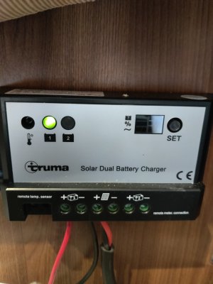

En 150W panel är kopplad via en Truma regulator till 2st 100Ah batterier, allt gjort på en auktoriserad firma.
Regulatorns lampa 1 kan lysa med fast sken, dvs fulladdat samtidigt som staplarna i den vänstra baterisymbolen ligger väldigt lågt.

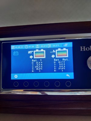

Just på den här bilden visar den nästan fullt eftersom jag bröt huvudbrytaren några timmar igår.

Regulatorn är en PWM be dom byta till en MPPT regulator,det innebär bättre laddning av batterierna.
Dessutom ser kablaget ut att vara väl klent.
Jag ger inte mycket för dom här auktorierade firmorna, man installerar billigast möjliga regulator bara för att tjäna pengar.
Tyvärr visar det sig gång efter annan att man måste vara väl påläst,eller göra jobbet själv om man har kunskapen.
På bilden har du 12,4V i bodelen,det tyder på dåligt laddat om du nyss brutit laddningen.
