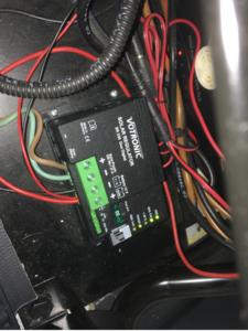

Regulatorn är en Votronic SR 330 Duo Digital som sitter under passagerarstolen.

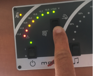

Panelen i bilen där man kan se status.
Va jag efterfrågar är en display där man kan avläsa aktuell laddning i ampere.
Är det någon som eftermonterat en sådan?
Går det att eftermontera en sådan Displaypanel?
.... eller en Victron BMV712 så har du totalkoll på allt som har med batterier att göra inte bara solcellerna. Fast det följer med en shunt i den förpackningen som skall sättas närmast batterierna på minussidan.
